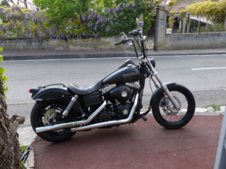

Je crois surtout que je n'ai pas l'habitude de la position ( j'ai le Fat que depuis fin décembre ), et puis après le Street Bob avec Hape de 14" donc avec une position plutôt droite ….
Guidon fat-bob  Bob_210
et l'Eléctra Glide position plutôt droite et naturelle ....
Guidon fat-bob  20181110
Je n'avais pas pensé aux risers pull back !!! Avec peut-être un petit zbar histoire de casser la ligne plate du drag bar....
