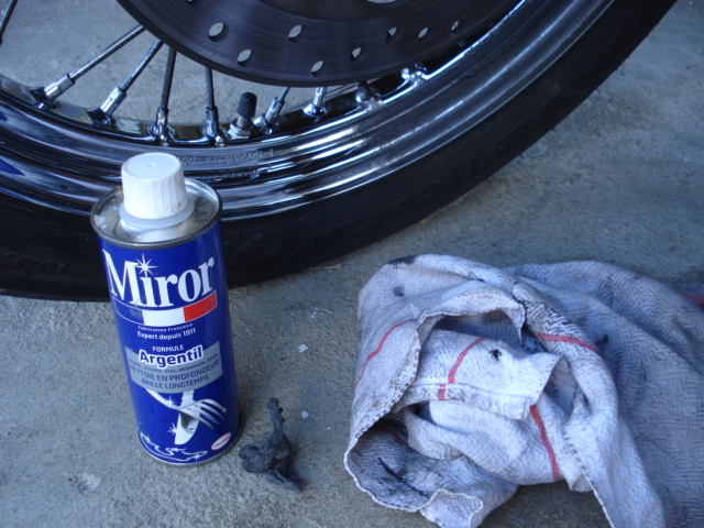

Message par Stefou le Dim 22 Juil - 18:32
Pour faire briller ses chromes Dsc03657
Pour faire briller ses chromes Dsc03656
De gauche à droite : Mirror, paille de fer grain 000 et chiffon. De droite à gauche ça ne marche pas rendeer Very Happy

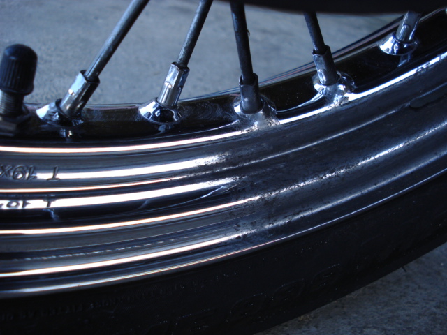

La première photo avant/après.
La paille de fer ne raye pas le chrome et on n'est pas obligé de beaucoup frotter pour se débarrasser des traces de piquages. Résultats rapides et efficaces...  Very Happy
Vous le saviez peut-être déjà ?

ça m'a l'air bien efficace, j'essaierai à l'occasion, j'utilise d'habitude du belgom chrome avec laine d'acier mais j'essaierai le miror.
en finition, je passe toujours un chiffon imbibé d'alcool à bruler, ça donne un brillant incomparable Cool .
en tous cas, merci pour ta recette Pour faire briller ses chromes 1247499979

Jamais essayé le belgom. J'essaierai aussi. Ce qu'il y a de bien c'est qu'il n'y a vraiment pas besoin de frotter beaucoup pour venir à bout des traces et piquages tenaces.
J'essaierai aussi l'alcool à bruler mais j'ai peur que ça enlève toute trace de produit qui pourrait protéger -un peu- de la corrosion. Perso en finition je passe toujours un coup de chiffon imbibé de WD40. Ca attire un peu le gras mais protège plutôt bien.
