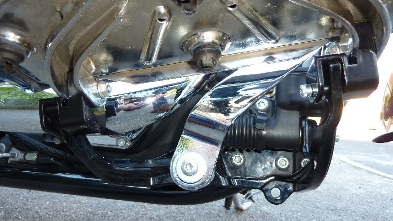

Bonjour à tous,
J' ai un Fat boy; la garde au sol est comment dire... Rehausses marche pieds 1216353022 je pense que c' est le cas de tous les softails. A chaque rond point, les repose pieds frottent. J' ai trouvé ceci pour améliorer la situation:
https://www.wwag.com/cgi-bin/WebObjects/WebSite.woa/wa/DirectAction?page=!WW34035
Évidemment 134 Euros pour 4 bouts de ferraille, on peut hésiter Rehausses marche pieds 706238591 Mais:
Après pose (enfantin même pour un manche comme moi) et essais, ça change vraiment la vie; 20 mm de rehausses suffisent pour qu' on puisse prendre les rond point sans se poser de questions: frottera? frottera pas?
Bon, y' a pas de mystère: ça frotte encore (les supports de repose pieds d' ailleurs) mais la marge devient raisonnable.
Quelques tofs:
Rehausses marche pieds P1030711
Rehausses marche pieds P1030712
Rehausses marche pieds P1030713
Rehausses marche pieds P1030714
Un petit commentaire:
- Livré par W&W cycles en 48 heures (je n' ai pas d' actions chez eux).
- Le kit comporte 4 pièces: 2 x 2 pièces identiques. Suivant que l'on pose 2 pièces identiques à droite ou à gauche, les repose pieds sont avancés ou reculés d' environ 20 mm; affaire de goût.
- A l' essai, on sent nettement que les repose pieds sont plus haut; en 10 mn, on  oublie la petite gène de départ.
- Côté gauche (voir la dernière tof), il est nécessaire de remonter légèrement les manivelles de sélecteur; là, j' ai un peu exagéré; je les ai rabaissées depuis.
[Edit] Je viens de voir des rehausses à 92 Euros chez alto bikes (sans avancer ou reculer les repose pieds):
http://www.alto-bikes.com/produit/rehausses-repose-pieds/
Voilà; si ça peut servir à quelqu' un... Rehausses marche pieds 376559901
