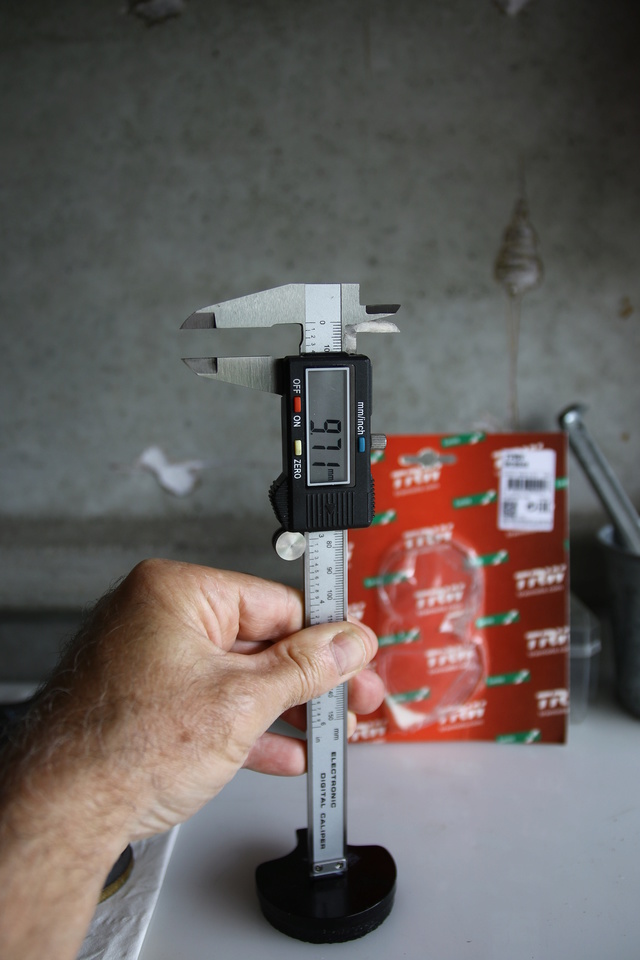

Pour ma vieille mémère, j'avais prévu un changement de plaquettes AV et AR.
La semaine dernière je m'attaque à la chose (j'suis chaud je viens de me taper les joints de fourche).
J'avais prévu de monter des Ferodo, le jeu de plaquettes est conforme et il y a même le taraudage et sa vis de prévus.
Je passe sur le démontage des étriers et leur nettoyage...
Je pose donc mes plaquettes en commençant par celle qui se visse.
Au vissage j'ai comme un doute, j'arrête, retire la vis et la plaquette.
Et là, c'est le drame, je m'aperçois que je suis entrain de repousser la garniture What a Face
La cause est simple, le taraudage ne va pas assez loin et la vis arrive en buté contre la matière et la repousse.
Plaquette morte...
Je passe sur les détails de l'échange des plaquettes défectueuses et j'ai monté à la place des TRW/Lucas qui elles, ont une
profondeur de taraudage suffisante.
Je mets des photos pour plus de clarté Wink
Donc pour ceux qui roulent avec une petite vieille, évitez les FERODO.
PS: l'arrière s'est bien passé  Very Happy
Attention au montage des plaquettes sur étriers simple piston Ek3a0012

Pour rattraper ça : contre-percage des garnitures au diamètre du taraudage. Par exemple pour du métrique diam. 6 on perce à 5, le pas du filetage étant de 1mm. Puis perçage de l'autre face en retournant la plaquette par un trou plus grand, de profondeur identique à l'épaisseur de la garniture et sans attaquer avec le forêt la plaque support.
Ainsi la vis ne repoussera pas la garniture, n'ayant plus de matière sur laquelle s'appuyer, à cause du trou...
J'espère que vous avez compris... Very Happy
