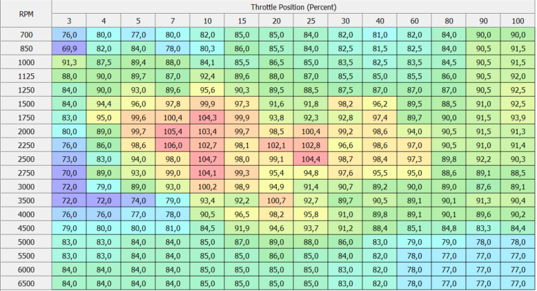

Non, les propos de Djack étaient cohérents en fonction des éléments dont nous disposions à l'époque (il y a 8/10 ans).
Mais les choses ont évolué.
Maintenant, nous savons parfaitement que les motos livrées "stock" sont déjà "décalées" du fait de leur bridage.
Le fait de libérer les échappements, même de peu, entraîne une dérive de l’auto-adaptabilité au-delà de ses limites (+- 15%).
C'est très parlant lorsque l'on "fait les VE" : on constate des différences pouvant aller jusqu'à 25 à 30%, voire plus.
Pour illustrer mon propos, voici des images de la table VE avant de la moto de mon fils, un Road King Special de 2017.
La carto a été faite sur la moto stock, dés le retour de la concession. La moto avait donc environ 150 km au compteur.
VE d'orignine :
Ve après réglages :
Différence :
La différence est importante, bien que la moto soit complètement d'origine.
Je vous laisse imaginer les modifications sur une moto un peu modifiée.
Par ailleurs, les motos sont bridées par les tables d'allumage, et lorsque l'on revient sur des tables "normales", les moteurs deviennent méconnaissables.
Mais ça, c'est un autre chapitre...
VE d'orignine :
Ve après réglages :
Différence :

Jon a écrit:...
Que se passe-t-il si l'ECM est hors zone D'adaptabilité??
Si j'avais un boitier en ma possession je ne casserai pas la tête, mais le stage 1 a été fait par l'ancien proprio en concession. Sur la facture il s'agit apparemment d'un "KIT EFI SUPER TUNER".
Lorsque l'ECM est hors zone d'auto-adaptabilité, la carburation devient soit plus pauvre soit plus riche que la consigne. De combien, on ne sait pas.
Y a-t-il un risque ? Non.
Quel impact ? le moteur ne donnera pas tout son potentiel, il va, dans certains cas, chauffer un peu plus.
Pour ton boitier, il est probablement chez le dealer de ton vendeur. essaie de voir auprès de lui s'il y a moyen de le récupérer...
BFB- FULL Member
- Date d'inscription : 21/06/2017
Re: Stage 1 sur Fat Bob
Ça c'est une réponse BFB! Clair et précis.
Je comprend à présent de quoi tu parlais avec la zone d'adaptabilité.
Il apparaît donc que ne rien faire est un peu comme la roulette russe et qu'il sera donc beaucoup plus judicieux de refaire une carto en bonne et due forme!
Jon- New member
- Date d'inscription : 06/03/2018
Localisation : Moselle
Bike: : Fat Bob
Par contre si une première carto a été faite avec le super tuner et si je ne retrouve pas le matos il faudra alors que je rachète une carto comme pour une première, un peu dommage!
Quand j'ai acheté la bécane je voulais le stage 1 déjà dessus pour éviter ces frais, du coup je pense attendre un peu et me contenterai pour l'instant de mes screamin! A voir...
Jon- New member
Bike: : Fat Bob
En tout cas merci à toi pour toutes ces précisions!
Jon- New member
Bike: : Fat Bob
Merci pour tes précisions BFB
Et si je t ai bien compris , avec les derniers moteur qui sont de plus en plus bridés a cause des norme anti polution , l ECM est déjà au taquet
donc sur un model 2009 on peut éventuellement le faire mais sur un model 2017 qui est bien plus bridé ça ne passera pas ? j ai bon ?
En tout cas merci pour ses infos que je n avaient pas , comme quoi il est toujours bon de poser des questions et de pouvoir en rebattre tranquillement
bob1584- New member
- Date d'inscription : 10/03/2018
Localisation : Cote d or
Bike: : Street bob
Le moteurs sont bridés de plusieurs manières et pour plusieurs raisons.
Tout d'abord, les cartos sont développées pour le carburant US, de bien moindre qualité que le carburant Français. Rien que là, on pert environ 5% de rendement.
Ensuite, viennent la pollution et le bruit qui "castrent" littéralement les moteurs.
Paradoxalement, les moteurs les plus récents, tels les M8, sont autorisés à faire plus de bruit, mais doivent polluer moins (Euro 4).
Du coup on obtient des "poumons".
Débrider un M8 en modifiant peu les échappements permet de gagner facilement 15 à 20%.
En grattant un peu, on peut monter à 30%.
J'en connais un, il n'a même pas osé conserver la dernière carto débridée que je lui avait concoctée...
BFB- FULL Member
Si c'est de moi que tu parles, je suis en train de la re-tester maintenant que les routes sont un peu plus sèches. Ca marche du feu de dieu !BFB a écrit:
