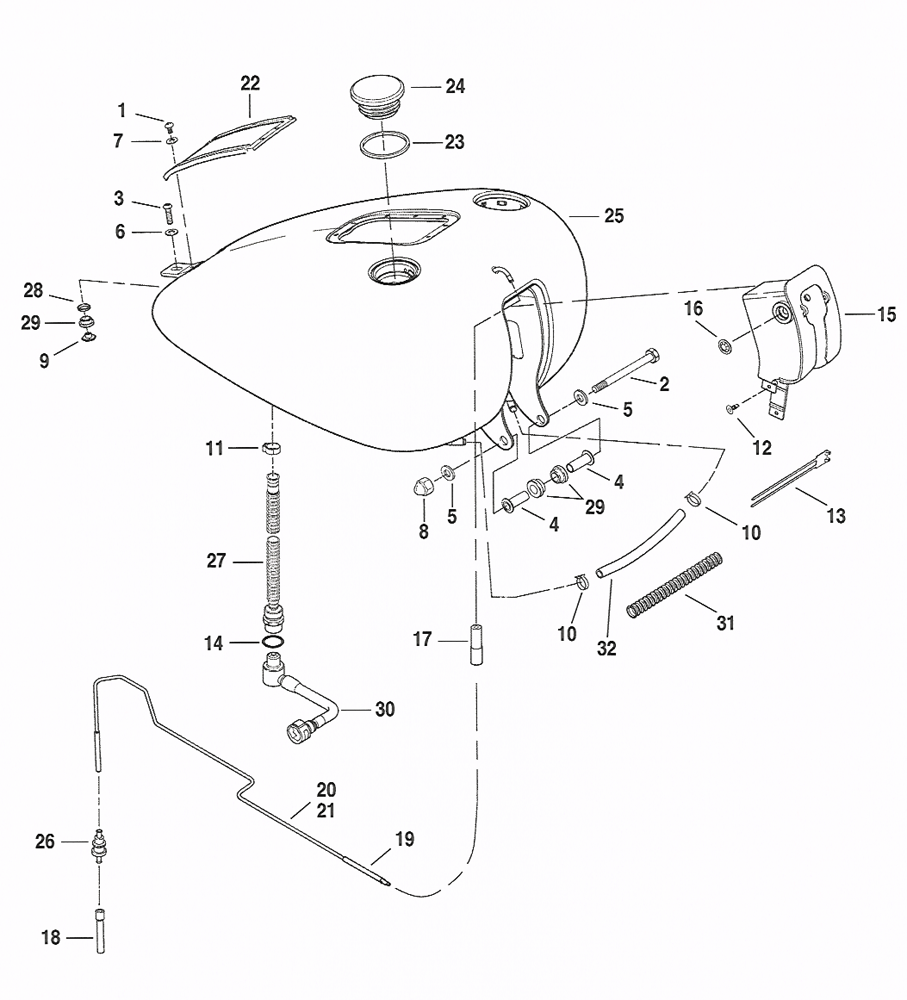

Message par snatch88 le Jeu 3 Aoû - 21:08
+1 avec Dom
2007 c'est un raccord rapide pour ta durite d'esssence
Je t'ai trouvé cette vue éclatée de ton réservoir millesime 2007, désolé la qualité n'est pas top mais c'est un pdf protégé que je ne peux imprimer

Message par DOMSHOVEL le Jeu 3 Aoû - 22:58
j'ai un peu mieux l'éclaté :
DEMONTER UN RESERVOIR DE SOFTAIL DELUXE HD07FXST053
