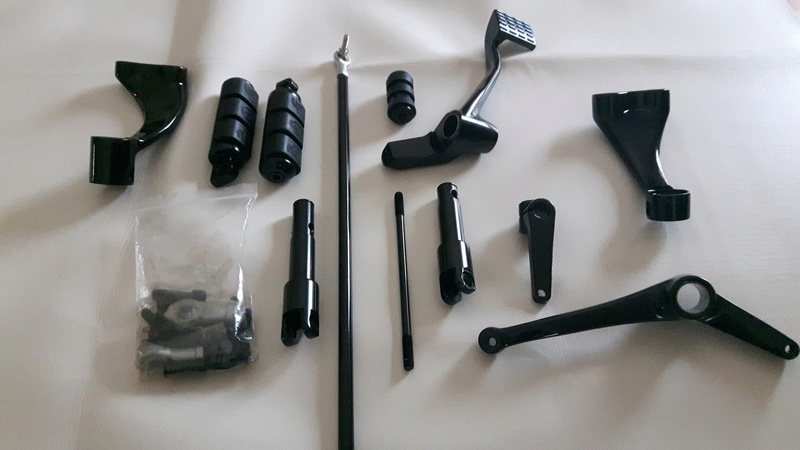

Salut tout le monde,
Je m'occupe aussi du sportster de madame alors je lui ai acheté des commandes avancées chez Ali le bien connus.
Rien à redire sur l'expédition
Commande avancée sportster 20161011
Commande avancée sportster 20161010
C'est au montage que ça a commencé à merder.
Commande avancée sportster 20161014
Le filetage d'origine est en pouce et il m'on envoyé en métrique.
Commande avancée sportster 20161012
Commande avancée sportster 20161013
Commande avancée sportster 20161015
Apres plusieurs semaines de prise de tête pour un dédommagement, ils m'on remboursé les frais de port. Evil or Very Mad
Pour le montage, j'ai coupé la pièce d'origine que j'ai taraudé, fileté et je l'ai monté en lieu et place de la pièce en métrique.
Commande avancée sportster 20170211
Commande avancée sportster 20170212
Je ferais des photos en extérieur quand le temps le permettra .

Quant tu écris coupé la pièce d'origine, tu as fait quoi exactement ? Et pour le taraudage tu as fait faire ?
Désolé pour ces questions mais c'est le genre de démerdes qui m'intéressent car toujours utiles un jour ou l'autre
Commande avancée sportster Hnnoir10 2019 Camping le Pontillard BELLENAVES 03330 Allier
Messages : 9891
Commande avancée sportster Empty Re: Commande avancée sportster
Message par gugus57 le Mar 14 Fév - 11:49
Pas de souci mon Will,
J'ai pris la pièce d'origine et j'ai coupé la partie de gauche. Le but étant de remplacer la chinoiserie.
Commande avancée sportster 20170213
Si tu regardes les premières photos, on vois la grande tige noire avec les deux pièces vissées à chaque extrémité.
Sur le morceau que j'ai coupé, il fallait faire un pas de vis de diamètre 6 comme sur la pièce chinoise.
Commande avancée sportster 20170214
J'ai percé au diamètre 5 et taraudé au diamètre 6. Les taraud se sont bien améliorés depuis ces dernières années. Avant il fallait trois taraud pour un filetage, maintenant tout ce fait avec un seul.
Commande avancée sportster 20170215
Petite astuce, j'ai fait un méplat avant de couper pour pouvoir remonter la pièce d'origine.
Commande avancée sportster 20170216
Il me suffira de percer, tarauder l'autre morceau de la pièce d'origine, de mettre un goujon ou une grosse vis sans tête, de la loctite et le tour et joué .
Commande avancée sportster 20170217
Voili voilou Commande avancée sportster 2437711269
